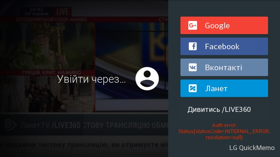

Ошибка lanet tv android 4.1.2
Ошибка при авторизации через гугл+

Попробуйте обновить ОС Android. Для корректной работы приложения необходима ОС Android версии 4.3. и выше.
Программа в общем работает коректно, не работает только авторизация. Обновить ос можно. Спасибо за ответ.
Зы. Кстати на 4.2.2 Cyanogen работает отлично и авторизируется.
Приложение начинает работать от версии 4.1., но рекомендуемая версия ОС Android 4.3.
Ребят, гапсы стоят последней версии, должно авторизироватся без проблем. Найдите причину.
Огромное спасибо за ответ и надеюсь что найдете причину. Спасибо.
Обязательно передадим информацию в соответствующий отдел. Спасибо за участие в тестировании приложения.
