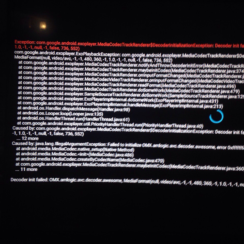

Ошибка при включении
Фото ошибки прилагаю

Подскажите, так же, какое устройство Вы используете, какая версия Android у Вас установлена?
M8s приставка, Андроид 5.1.1, после установки сначало всё включилось и работало, потом при повторном включении программы появилась эта ошибка
Данная информация будет передана нашим специалистам. Вы, в свою очередь, попробуйте переустановить приложение.
Переустанавливал, уже и не раз. Ничего не меняется(
Попробуйте полностью перезагрузить приставку. Лучше с полным отключением питания на 3-4 минуты. Исходя из скриншота, видно, что перестал инициализировать декодер.
спасибо, ошибка прошла
