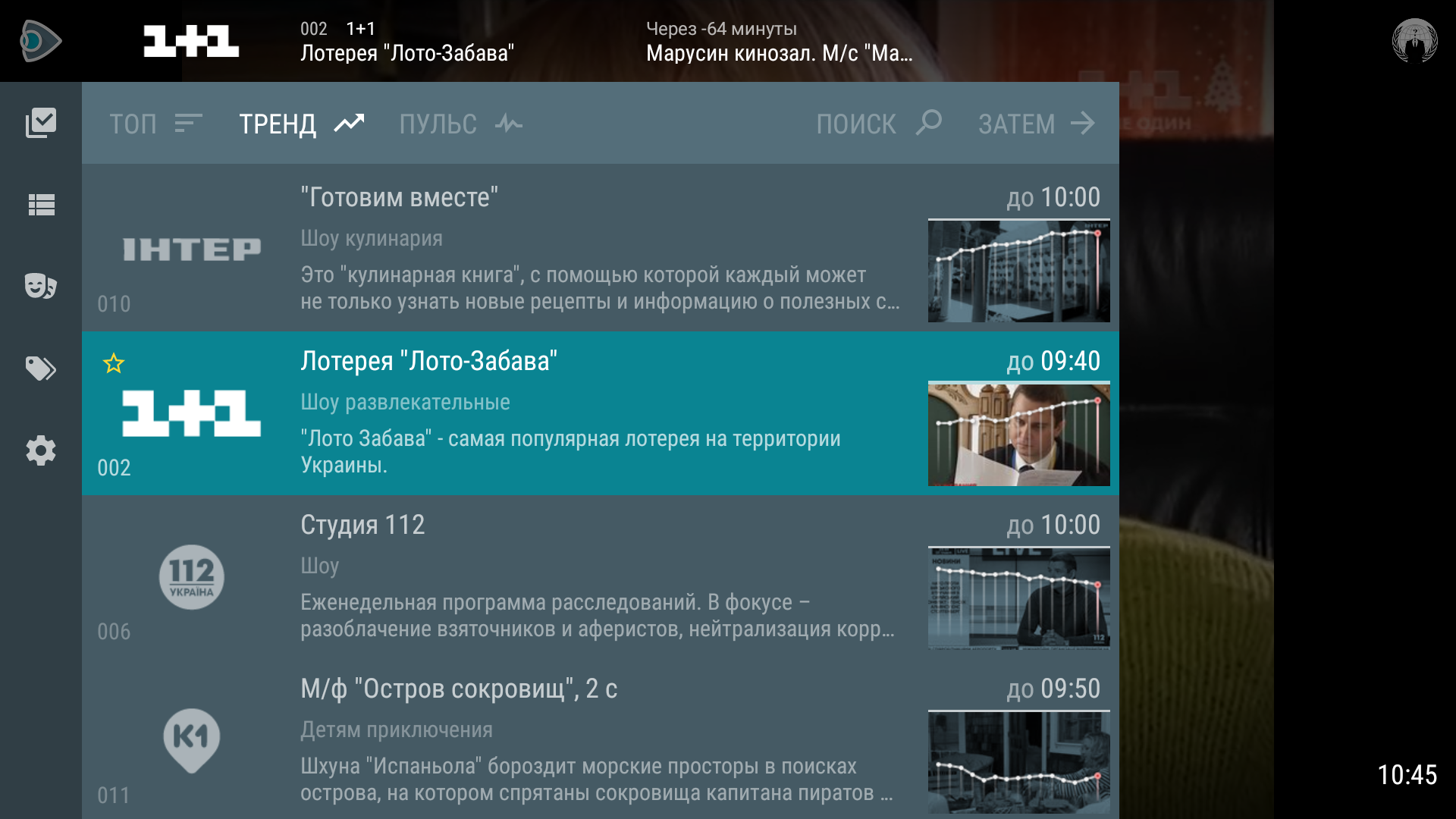

Добрый день! В приложении Ланет.TV неверно отображается телепрограмма (телегид), время передач имеет отрицательное значение (см. скриншот). Проблема возникла в приложении версии alpha.16051304 от 26 июля 2016 г. и присутствует до сих пор в последней актуальной версии. Приложение установлено на устройстве Google Nexus Player, Android TV v. 6.0.1. Исправьте это, пожалуйста!

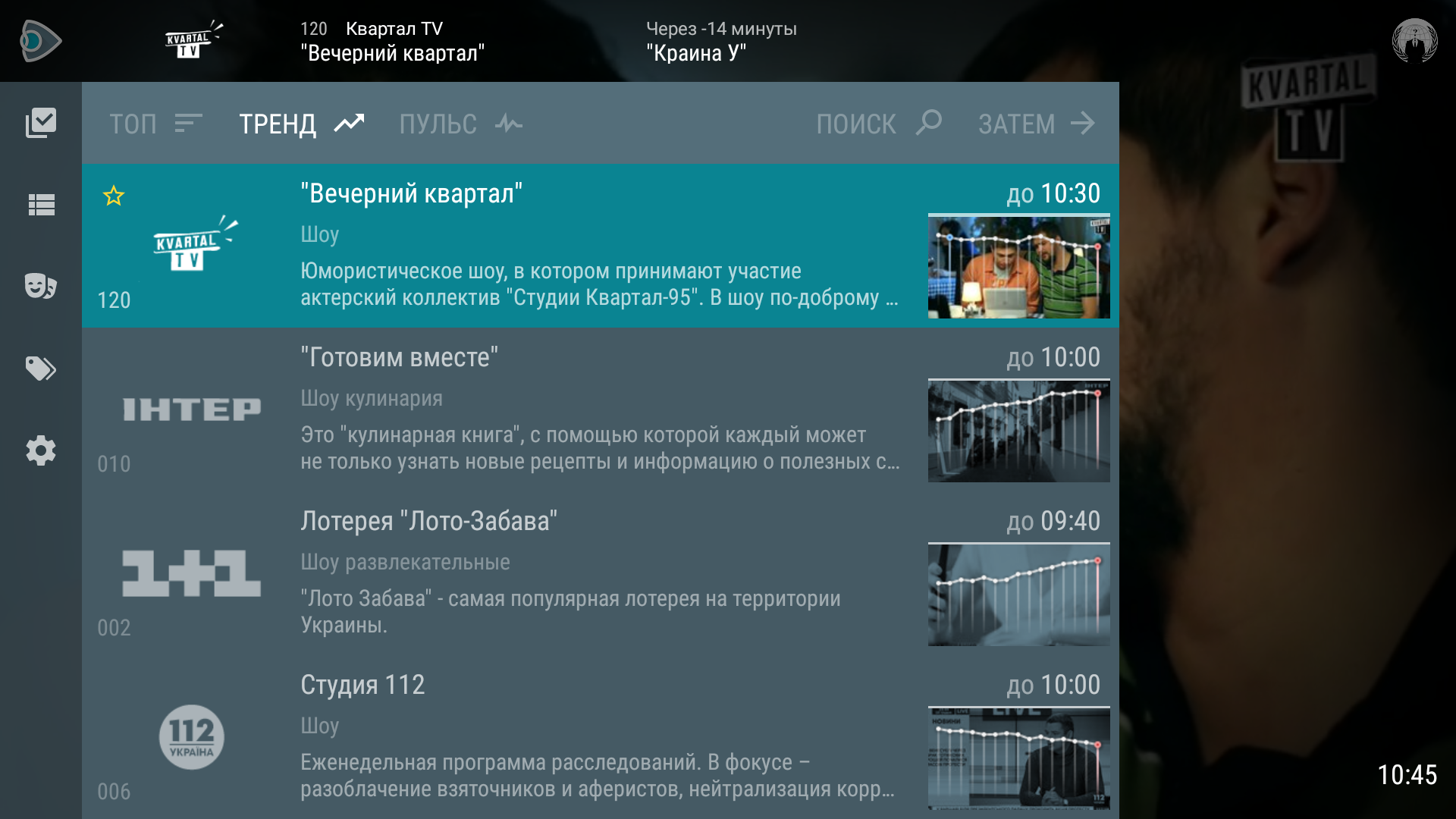

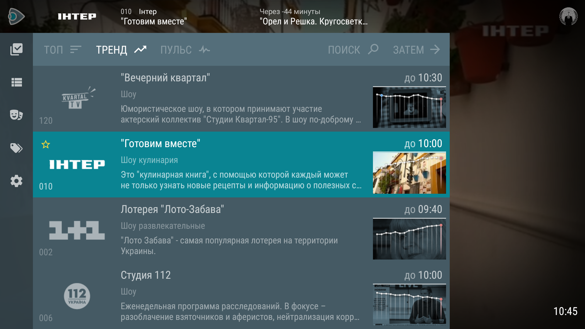

Доброе утро! Заметил некую закономерность вышеуказанной ошибки. Ошибка заключается в том, что счетчик времени до следующей передачи (через ХХХ минут) сначала ведет обратный отсчет как и положено, а по достижении нулевой отметки продолжает отсчет с минусовым значением, при этом название текущей и следующей передачи не меняются. Хочу заметить, что текущее время в правом нижнем углу приложения отображается правильно. Проблема временно решается несколькими способами. Счетчик сбрасывается до нормальных значений после смены языка в приложении, после повторной авторизации и/или выбора пакета "PROMO", после перезагрузки устройства, но затем все повторяется снова. Еще раз обращаю Ваше внимание, что ошибка возникла в приложении версии alpha.16051304 от 26.07.2016 г. и отсутствовала до данного обновления.

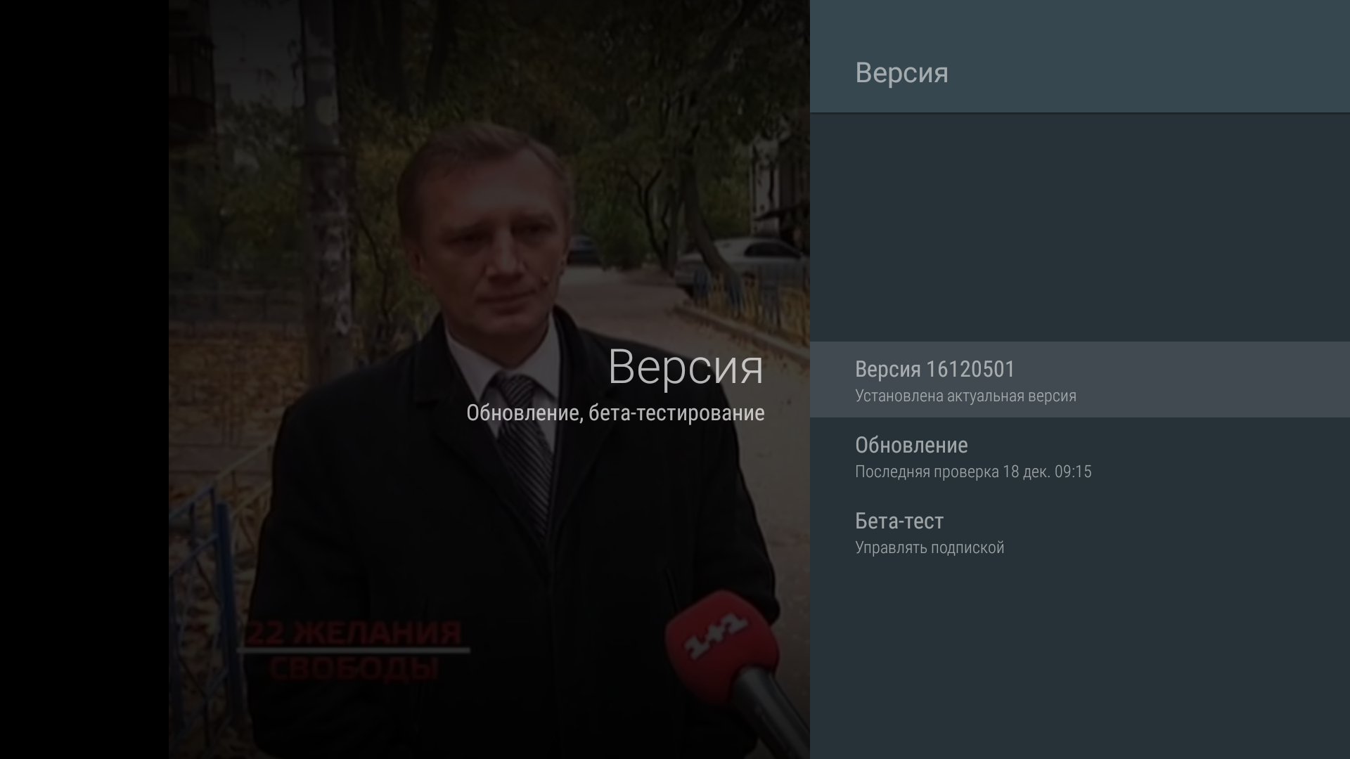

Ошибка была исправлена вашими программистами, но вернулась с обновлением приложения до версии alpha.16081901 от 22 августа 2016 г. :(
